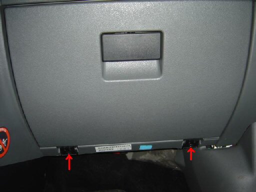

2. Odkręciłem dwa wkręty przy zawiasach i wyjąłem schowek.
Wyjmowanie schowka

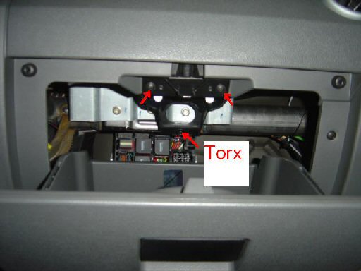

3. Odkręciłem 2 wkręty przy zamku schowka, 1 śrubę z gniazdem TORX i wyjąłem plastikowy wspornik usztywniający deskę rozdzielczą w okolicach zamka schowka.
Schowek

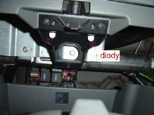

4. W tym wsporniku wywierciłem 2 otwory fi 10 i wcisnąłem od góry diody. Wystające z dołu diody mieszczą się idealnie we wgłębieniu wspornika i nie będą się haczyły.
Diody

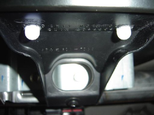

5. Do jednej nóżki każdej diody przylutowałem opornik i następnie przylutowałem przewód (diody połączyć równolegle!). W trakcie lutowania pamiętać o nałożeniu koszulek termokurczliwych na odkryte części pod napięciem (nóżki diód i oporniki).
6. Zaizolowane elementy przyciskamy płasko do wspornika, by się nie plątały.
Diody

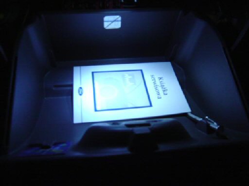

Koszt całości 9,40 PLN; czas zabudowy ok. 20 min. Efekt znakomity.
Schowek
Schowek

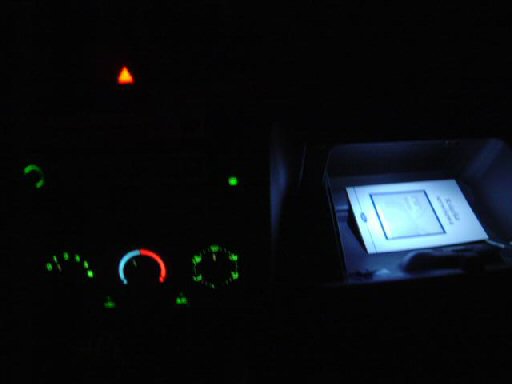

- Diody świecą razem z pozycyjnymi. Jaśniej się już nie da. Sprawdzone na koleżance (blondynce ;))
- Diody najlepiej kupić matowe lub zmatować drobnym papierem ściernym. Dają bardziej rozproszone światło.
- Diody świecą rownież przy zamkniętym schowku, ale pobór prądu przez diody luminescencyjne jest znikomy i pomijalny w porównaniu z prądem płynącym przez kilkadziesiąt żarówek. Nie ma też obawy o przegrzanie, więc chyba szkoda fatygi na przerabianie tego....
