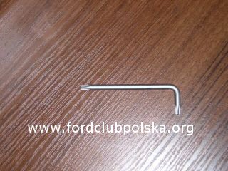

b) zaginany klucz Torx T20 (Torx na śrubokręcie się nie zmieści!),
Klucz zaginany Torx

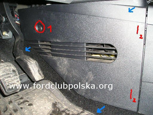

1. Pierwszym etapem będzie zdjęcie osłony tunelu środkowego, zamocowanego na spince tapicerskiej (1) (którą to lekko odkręcamy śrubokrętem, jedynie do tego stopnia, aby chwycić ją palcami i wyjąć) i dwóch niewidocznych od zewnątrz zatrzaskach (2), polegające na jej delikatnym pociągnięciu w miejscach i w kierunku wskazanym przez niebieskie strzałki.
