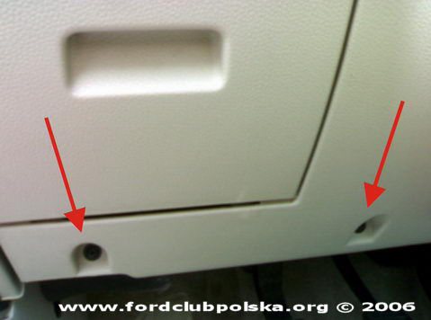

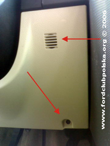

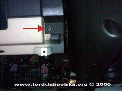

1. Zaczynamy od zdjecia dolnej oslony pod kierownica. W tym celu nalezy odkrecic srubki zaznaczone strzalkami.
Ford Mondeo - Wymiana żarówek w zegarach

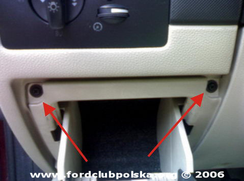

Kolejne srubki dostepne sa po otwarciu schowka kierowcy.

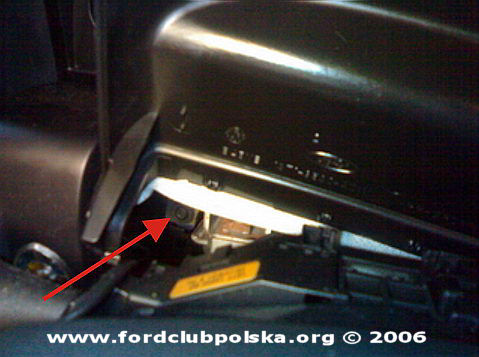

Ostatnia srubka znajduje sie z prawej strony kierownicy.

Na powyzszym zdjeciu przy okazji zaznaczylem strzalka miejsce, w ktorym zamocowany jest czujnik sterujacy temperatura we wnetrzu auta - czujnik znajduje sie oczywiscie z drugiej strony oslony (za "kratka").

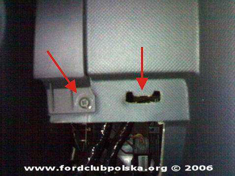

Dolna oslona umocowana jest po prawej stronie kierownicy za pomoca pokazanej wyzej pojedynczej srubki oraz dodatkowo za pomoca zatrzasku, ktory "wchodzi" w podluzny otwor, pokazany na ponizszym zdjeciu

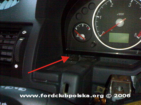

2. kolejnym krokiem jest odkrecenie poziomej oslony, znajdujacej sie tuz przed panelem z zegarami. W tym celu odkrecamy srubke po prawej stronie kierownicy (zdjecie powyzej) oraz śrubkę po lewej stronie kierownicy (zdjecie ponizej).

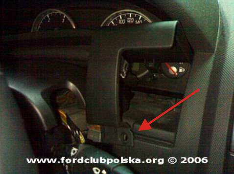

Nastepnie zdejmujemy mala oslone, znajdujaca sie nad kolumna kierownicy, aby dostac sie do kolejnych srubek, znajdujacych sie na gorze (srubki na gorze takze sa dwie: po lewej i po prawej stronie kierownicy).

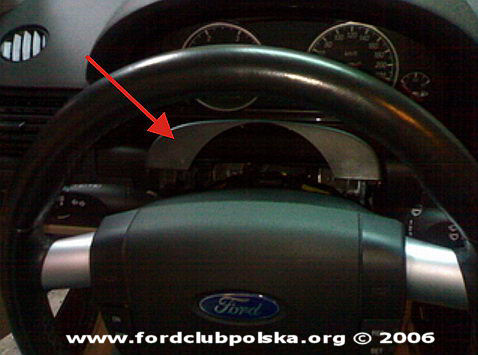

Po odkreceniu wszystkich 4 srubek wyjmujemy oslone do gory.

3. Po zdjeciu oslony zabieramy sie za odkrecenie zegarow (tu rowniez sa dwie srubki: z lewej i z prawej strony zegarow).

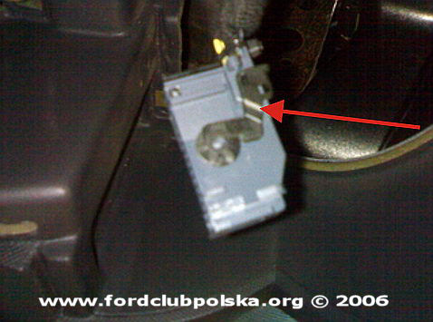

5. Po wysunieciu zegarow, aby moc je calkiem wyjac, musimy odczepic wtyczke. Wtyczka ta ma dzwigienke, ktora nalezy odpowiednio przesunac aby wtyczka "puscila".

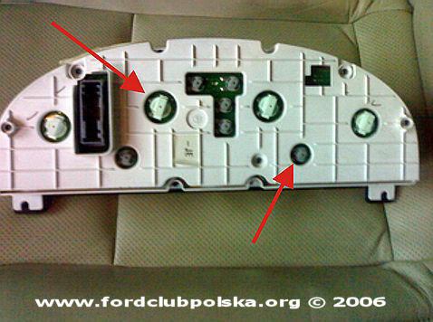

6. Po wyjeciu zegary prezentuja sie tak:
Na "plecach" zegarow widac 4 duze zarowki podswietlajace cztery zegary oraz dwie male zarowki podswietlajace 2 ekraniki LCD: komputera i licznika przebiegu (oba rodzaje zarowek pokazane sa przez strzalki).

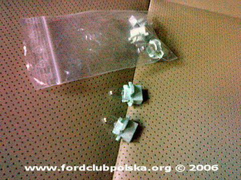

A same zarowki wygladaja tak:

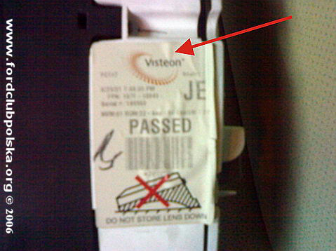

Przy okazji ciekawostka - kto jest producentem zegarow do MkIII? Tak, tak... nasz "stary" znajomy - czyli Visteon...
