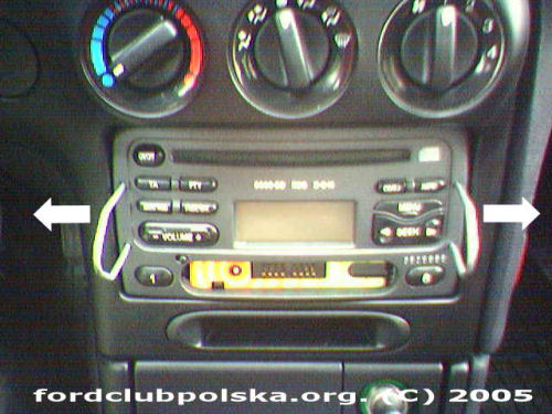

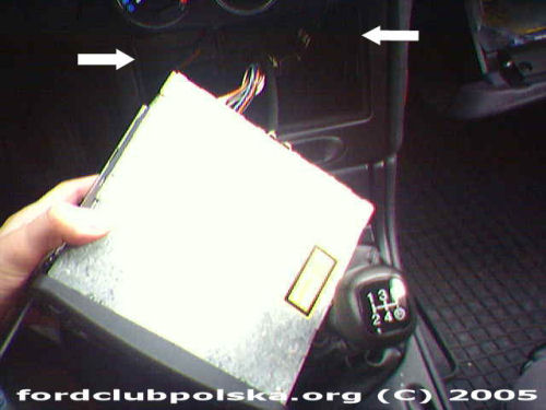

Najpierw wyjmujemy radio : (jak to zrobić? - zobacz tutaj)
Odkręcamy dwie śruby znajdujące się na wewnętrznych ściankach.

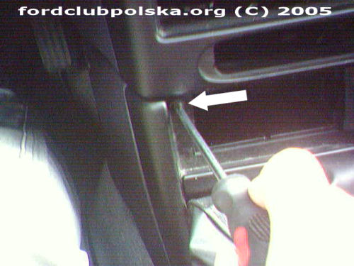

Wyciągamy popielniczkę, oraz znajdującą się nad nią zaślepkę (wersja biedniejsza;)
Odkręcamy jedną śrubę.

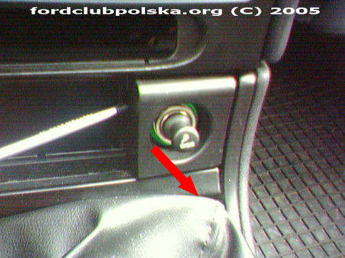

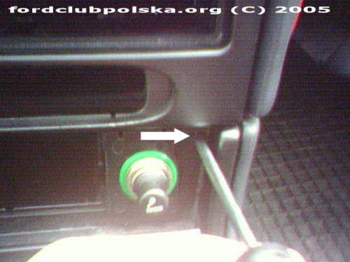

Śrubokrętem podważamy delikatnie taką "obudowę" zapalniczki, uzyskując w ten sposób dostęp do kolejnej śruby.
Wykręcamy ją.

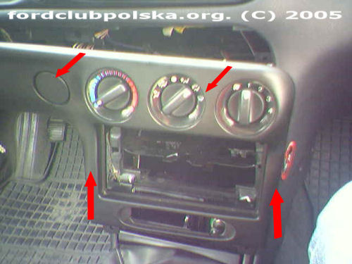

Następnie górną część panelu ciągniemy delikatnie do siebie (powinna wyskoczyć z zatrzasków), a
następnie całość ciągniemy do góry.

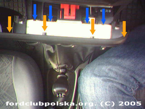

Krótki opis: Do poświetlenia pokręteł od regulacji temp, kierunku nawiewu itd. służą 4 żarówki, oznaczone kolorem niebieskim.
Natomiast kolorem pomarańczowym oznaczone są śruby (4) mocujące panel pokręteł do plastikowej obudowy, która zdemontowaliśmy.
