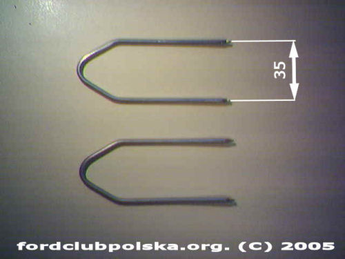

Bardzo prosto. Będziemy potrzebowali do tego tzw wyjmaki, w ilości sztuk : 2. Można je zrobić samemu z kawałka sztywnego drutu, albo po prostu kupić gotowe w sklepie (ok. 3 zl/szt)
Wyjmaki wygladaja tak :

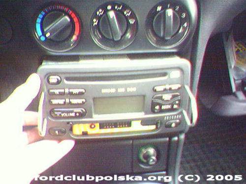

Wyjmaki wkładamy w otwory, i odchylamy je delikatnie na zewnatrz. Zwalniamy w ten sposób zatrzaski i radio możemy już spokojnie wyciągnąć.
Ponowny montaż, polega tylko na wlożeniu radia do konca, az zaskocza zatrzaski :)
